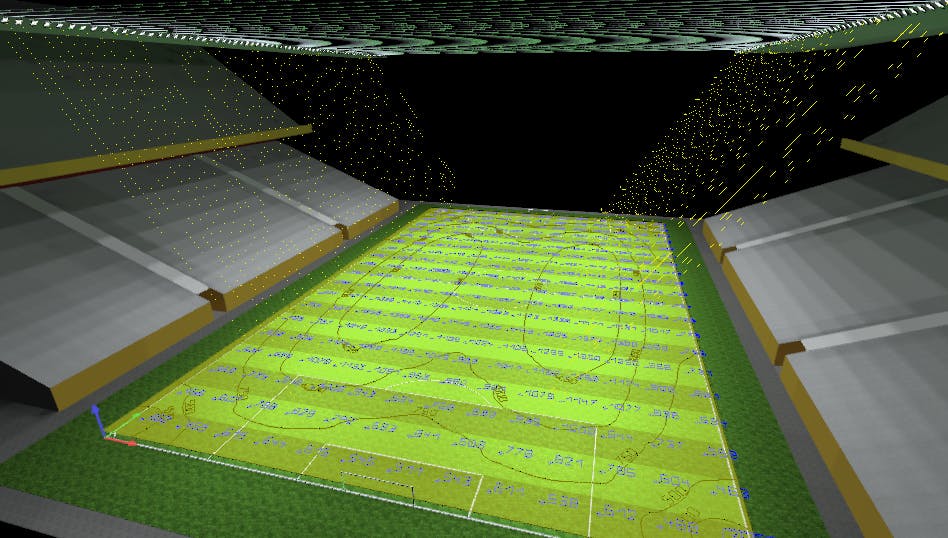

Aprovechando que se está trabajando en las nuevas mejoras de DIALux evo 12.1, sería ideal para nosotros; los usuarios de este maravilloso programa, encontrar la forma de que DIALux evo muestre información sobre el apuntamiento de las luminarias. Esta es una pregunta bastante recurrente en cursos, foros y demás, porque el programa no exporta una información; ya sea en pdf o dwg, que mediante ella pueda ser de utilidad al diseñador para darle una disposición exacta al instalador en campo. En la actualidad lleva horas de trabajo en DIALux evo y luego también en AutoCAD preparar toda esa información.
Una idea puede ser, que en la documentación aparezca una hoja representando cada luminaria (al igual que hoy en día Plano de situación de luminarias) mostrando las coordenadas del punto donde corta la Línea de orientación LEO, la superficie de cálculo. En la práctica, las coordenadas de ese punto se le entregarían al instalador para que utilizando un método de apuntamiento oriente la luminaria especificada a ese punto.
