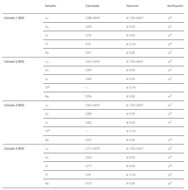

Buena tarde querida comunidad de iluminación, me surgió un inconveniente con un calculo que realice en el modulo de alumbrado publico.

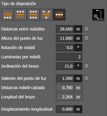

Esta fue la composición con la que realice el calculo, pero me da que el "TI" arroja como valor un - .
Tengo entendido que en la CIE 115 nos da un rango de luminancia promedio, que si supera mas de 5 cd/m2, el software no lo tendrá en cuenta, pero en mi caso da una luminancia de 3.66 cd/m2 y 3.67 cd/m2
Necesito de algún experto que me explique que puede estar pasando con el software, aclaro que con cualquier luminaria de AP presenta la misma falla en los carriles adyacentes donde se ubica las luminarias.
