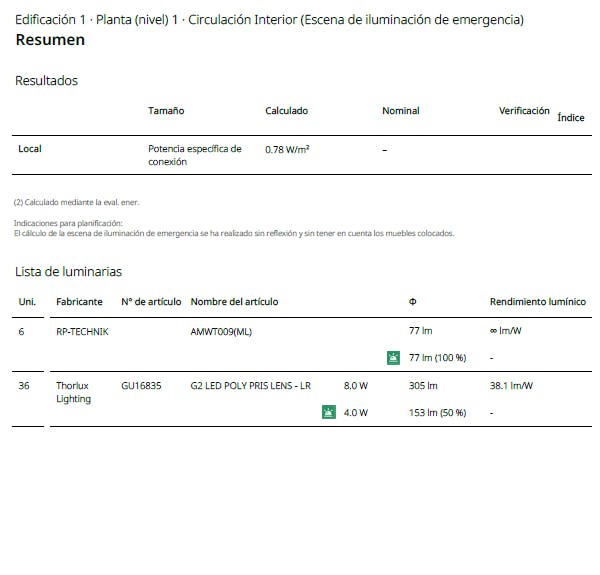

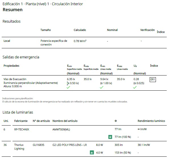

Al hacer el cálculo de Iluminación de Emergencia, he notado en DIALux evo 11.1 que en la Documentación a la hora de editar la información en el local donde dibujé la Salida de emergencia, no arroja los resultados en las paginas, la tabla comparativa de lo calculado y lo nominal, no aparece, sucede en los ítems Resumen, Objetos de cálculo y Plano útil.
Ahora esta información si se muestra en Objetos de cálculo en Planta (nivel) y así como la página individual para cada salida de emergencia.
Esto era algo que no sucedía anteriormente y debajo comparto dos imágenes en donde se observan las diferencias, una pertenece a la versión 10.1 y la otra a la versión actual la 11.1
Espero que esto sea algo que se pueda solucionar, ya que en versiones anteriores estaba disponible.
